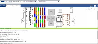

    Auto jak w temacie 1.9 JTDM 150 km 07r. Nagle przestał reagowac na przycisk start kontrolki po włożeniu kluczyka działają normalnie po wciśnieciu przycisku nie gasną ani przygasają. Masa do silnika i bezpieczniki na aku sprawdzone ok. dziwny jest prąd przychodzący na automat przy próbie uruchomienia ok. 1V Ktoś coś może podpowiedzieć w temacie jak idzie sterowanie na ten rozrusznik bo według mojej wiedzy przekaźnika nie ma.

    Według mojego schematu pokazuję bezpiecznik f51 ale sprawdziłem wszystkie i są ok. O co chodzi z tym odryglowaniem?
