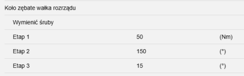

    Jakie druciarstwo ? To jest wymiana rozrządu zgodnie z technologią producenta. A koła zmiennych faz rozrządu można sprawdzić przed demontażem starego paska ale raczej nie będę ciągnął dalej tego tematu bo i tak nie ma to sensu.
    Na dokładkę macie w prezencie instrukcje wymiany rozrządu zgodnie z technologią producenta. Nie widzę tam nigdzie informacji aby do wymiany paska trzeba było ściągać pokrywę i blokować wałki z tyłu.
