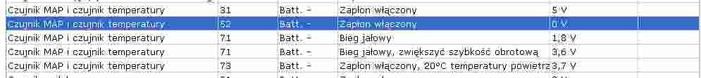

    Multimertrem możesz zmierzyć napięcie, w zależności od wielkości ciśnienia jest różne napięcie.

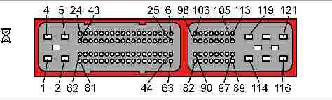

    obawiam się że nie masz racji, nie ma na schemacie bap. Map jest to czujnik ciśnienia i temperatury. jest jeszcze maf ale to przepływka.
    MAP maniford apsolute pressure sensor:)

    Jest tak jak pisze kolega inodiag i ten map sensor ma cztery piny i mierzenie multimetrem nic nie daje ,najlepiej
    jakimś fejsem co pokazuje wartości rzeczywiste.:D
