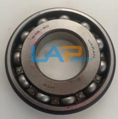

Jeszcze jeden temat nie dokończony a wyszedł mi drugi z Murano Z50. Skrzynia CVT zaczęła mi stukać i okazało się że główne łożysko bieżni się rozjechało czyli koszyk zaczął się mielić. Na szczęście filtry nie puściły i wszystko gładkie. Łańcuch i koła cierne również stan idealny.
Ale niestety takiego łożyska nie ma i nie będzie ,chyba że za absurdalną kasę i za miesiąc. Na aledrogo (270zł) jest ale niestety gość mówi że to nie to (b45-120E) - inny frez.
A nawet o szerokości 21mm zwykłego nie ma...tylko sa 25mm.
Czy ktoś toczył frez? I czy to jest mozliwe? Tak bez utraty twardości?
Chodzi o łożysko B45-90E czyli 45x100x21 z frezem na mocowanie.
Powiedzcie gdzie tego gada mogę dostać?

Niestety polityka ASO i producenta nie działa nadal w tym kierunku i jedynie co ma to łozysko z kompletną skrzynią. Normalka.
Pozostaje Aliexpress...jak zwykle, choć niestety.

troche inne wymiary:
szukane B45-90 / B45-90E 45x100x21 mm
twoje B45-129 45x105x21 mm
są na ebay. ale jakieś chore ceny
sprawdź tutaj:
i jeszcze jeden pomysł. zadzwoń do NSK Polska 48 226451525
albo do NSK BEARINGS POLSKA +48 -41-3670556
to są oficjalni przedstawiciele. może trafisz na kogoś w dobrym humorze i chętnym do pomocy.
sprawdziłem- 45x100x25 to zwykłe 6309

Dzięki za informacje.
Znalazłem na Ailiexpress, więc tam zamówię bo prościej.
W Polsce nie ma , nawet tych bez frezu.
Pozostanie mi tylko tuleja doprowadzająca olej i uszczelniaczem, który pękł ( w rękach) a jest o profilu prostokątnym.
