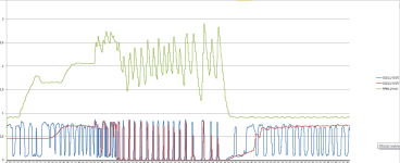

Proszę o wskazówkę co może być uszkodzone.
Ford Fiesta VII 2014r
Silnik 1.0 EcoBoost
Błąd: P0420 - Skuteczność układu katalizatora poniżej wartości progowej (rząd cylindrów 1)
Zrobiłem w Forscan wykres obrotów silnika i napięć z sond lambda przed i za katalizatorem. Możecie na tej podstawie wywnioskować co może być nie tak, sonda czy katalizator?
Błąd można skasować ale pojawia się za 3-4 tyg.

W tym głównie na potęgę topią sie katy ....

Nic się nie topi. Głupoty piszą.
Trochę kat MOŻE przypchany. Może sonda już nie ta.
A tak w ogóle to w czym problem? Krztusi się dusi?
A może wtrysk leje...........pomyślałeś.
Ważne, że pali i jedzie :cigar: Tec2000 i jak ręką odjął :cigar: Każdy tu stosuje i potwierdzi :cigar:

Zobacz czy katalozator się nie stopił ...
Poza błędem nie ma z samochodem żadnego problemu. Odpala, nie gaśnie, przyspiesza normalnie... Pomyślę o wtryskach i Tec -u
