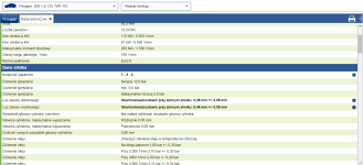

Kompresja 11.7 na wszystkich. Nieszczelny intercooler wymieniony. Ma dziwne zachowania. Na wolnych potrafi klepać głucho. Dzisiaj rozrząd nowy wjeżdża. Miskę ktoś sprawdzał i nie ma wiórów z paska. Elektrozawory ok.
