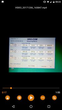

    na vagu to wyglada mniej wiecej tak:
    obroty spadaja do 928rpm ECU Vol 13.5v wlaczam nawiew cieplego powietrza na maksa obroty nagle spadly do 256rpm napicie ECU 13.2V/11.7V silnik zdechl to wszystko oczywiscie stalo sie w sekunde moze dwie,
    na wlaczonym zaplonie napicie na ECU 12.7V
    czy ktos mi wytlumaczy o co biega??? a temp wody 13 stopni pokazuje na vagu zas to temp powietrza a temp powietrza to temp wody??
