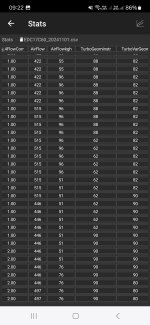

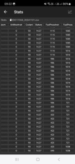

Mam nietypowy problem z wypalaniem FAP w silniku jak w tytule. Kupiłem auto i po 2tys zapchał się FAP. Był on czyszczony w firmie. Po ok 800km załączyło się pierwsze wypalanie i trwało tylko ok 10 sek. Następnie równo co 50km znowu włączało się wypalanie ciągle na ok 10 sek. Na próbę włączyłem wypalanie wymuszone, które trwało ok 15 min i przeszło bez problemu. Po wymuszonym zrobiłem znowu ok 800km i znowu tylko 10sek wypalania. Wygląda na to że coś podczas jazdy przerywa proces - tylko pytanie co? Dlaczego na wymuszonym idzie bez błędów a podczas jazdy tylko 10s. Błędów brak.

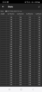

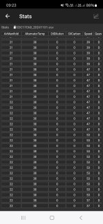

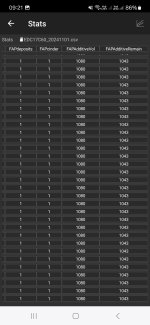

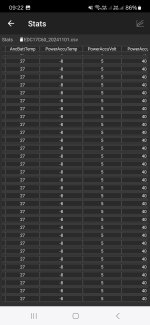

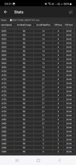

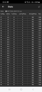

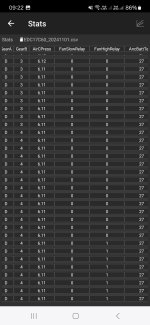

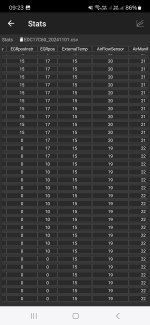

W załączniku przykladowy Logs z aplikacji DPF. Widać tam moment po 830km gdy uaktywniło się wypalanie na 10s. Później było już co 50km rowniez na 10s.

Mógłbyś w formie zrzutu,zdjęcia wrzucić?

Jeden wielki haos. . Tylko tak na pierwszy strzał to niska temperatura wypalania filtra , coś z ciśnieniem paliwa, i duża różnica ciśnień z powodu nagromadzonej sadzy. Masz dostęp do jakiegoś testera? Podejrzeć parametry rzeczywiste w momencie wymuszonego wypalania.

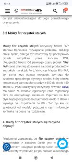

Jaka powinna być zatem temperatura wypalania? Wyczytałem że dla FAP wystarczy 250-300st.
