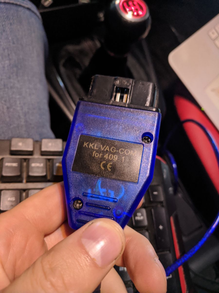

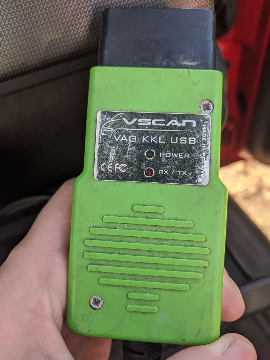

Dostałem od znajomego dwa kable i kiedyś próbowałem VCDSem Lite bądź Vagiem ale ciężko było się połączyć z tak starym autem z 95r
jedyne co to udało się wyciągnąć błędy a skasować już nie to stara lista błędów wraz z opisem z neta:
