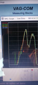

Pod kompa, na równej drodze sprawdzić prędkości obrotowe,

Czasem pijawi się pik na prawym przednim czujniku, i w abs sporadyczny błąd tegoż czujnika wystąpi. Niestety jeszcze nie udało mi się zrobić wykresu w chwili kiedy wystąpi ww objaw. Komunikację zrywa przy 20km/h
