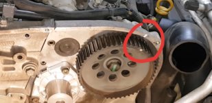

Fotka znaleziona na necie. Widać wyraźnie znak na około godziny 1szej oraz wytloczke w kole wałka w miejscu gdzie jest czujnik. U mnie i zna i i wytloczka jest jakie 5 zębów niżej na około godzinie 3ciej

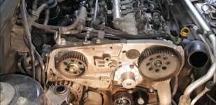

A tu widok z dalsza.

13266
6821
gdzie tam jest czujnik i z czego czyta dokładnie. musi być widoczne na kole.

No to jeśli jest klin to jak wytłumaczyć to położenie koła które jest na fotce A to które mam w aucie ????

Czujnik wałka jest przykrecony od tylu koła wałka rozrządu wydechowego w glowiczce wałków. A na kole wałka jest w 1 miejscu wytloczka. Na zdjęciu które zalaczylem widać między okraglymi otworami takie przegięcie prostokątne ono jest dokładnie mniej więcej gdzie znak na kole jest
