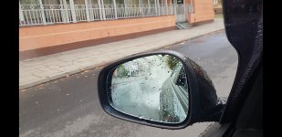

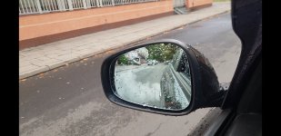

    Witam, pacjet Alfa Romeo 159 2.0 jtdm odpala na dotyk po przejechaniu 100m zaczyna kopcic na biało nie ma mocy obroty faluja silnik nie równo pracuje spaliny ( bialy dym ) smierdza spalenizna, po chwili wszystko wróciło do normy, przejezdzilem bez problemu 2 tygodnie 600km olej i płyn do chłodnic nie ubywa ani nie przybywa, po ostatnim eszczowym weekendzie problem znowu sie pojawil znowu kopci nierowno pracuje praca silnika wraca do normy ale dalej kopci.
    Co to może być od czego zacząć?

    Wtryski, dpf, pompa (zawór na niej) autko zaprowadz do warsztatu i niech mechanik się tym zajmie.

    Turbo od strony gorącej to dymił by cały czas chyba;)

    Przyczyną takiego dymienia
    # wtryskiwacze
    # świece żarowe ja sa niskie temperatury
    # nieprawidłowe wskazania temperatur w parametrach powodujące zmianę dawki i kąta wtrysku
