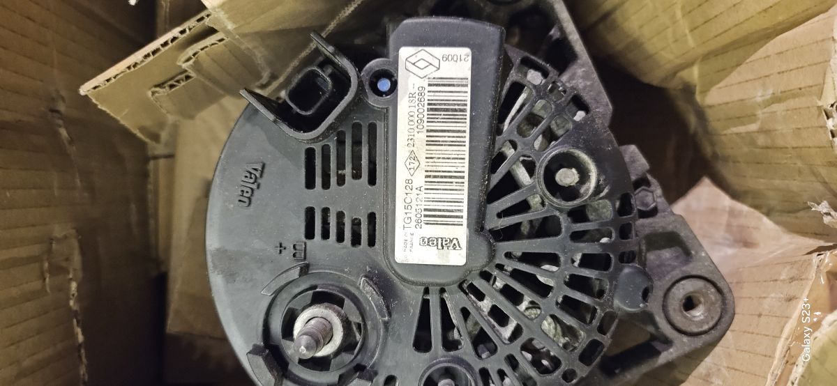

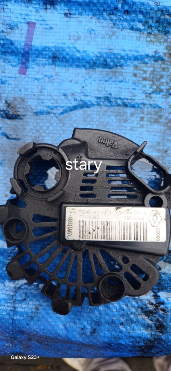

Mam problem tego typu i już rozsypał mi się fizycznie łożysko i komutator zamówiłem po regeneracji inny egzemplarz, okazało się, że, błędnie przysłali mi o innych numerach i po założeniu nie kontaktuje się z komputerem, nie ma komunikacji, problem jest taki, że napięcie jest 13.4 ,13 .5 zamiast 14,4 tak jak było poprzednio czy mogę do tego zamówionego przełożyć regulator napięcia od sztuki, która się rozpadła oryginalnej czy zadziała mi to prawidłowo i będzie kontaktowało się z komputerem, proszę o pomoc ten alternator, który przesłano to

TG9B042
2543509B.
Valeo.
To orginalny z mojego auta,
Zakupiony to:
TG15C128
2605121A
Valeo
