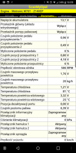

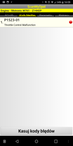

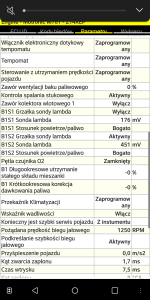

Witam.
Wczoraj odłączyłem klemy od aku. Po odłaczeniu dojechałem normalnie na stacje, auto zgasiłem i po ponownym odpaleniu wyświetlił sie check i serwis. Kod błędu P1523-01. Auto przeszło w tryb awaryjny. Mam OBD2 na bluetooth wiec po połączeniu skasowałem błąd przepustnicy , problem zniknoł... do ponownej próby odpalenia samochodu. Błąd za każdym razem wraca. Załączam zrzuty z ScanMyOpel. Wie ktoś może w czym problem i jak go wyeliminować ? Z góry dziekuje za pomoc.
Screenshot_2018-12-26-16-09-32.png Screenshot_2018-12-26-16-09-41.png Screenshot_2018-12-26-16-09-45.png Screenshot_2018-12-26-16-09-49.png Screenshot_2018-12-26-16-09-32.png Screenshot_2018-12-26-16-09-41.png Screenshot_2018-12-26-16-09-45.png Screenshot_2018-12-26-16-09-49.png Screenshot_2018-12-26-16-09-32.png Screenshot_2018-12-26-16-09-41.png Screenshot_2018-12-26-16-09-45.png Screenshot_2018-12-26-16-09-49.png
totenzaq
Jakiś czas temu czysciłem przepustnice i sama sie zaadaptowała. Jak wygląda proces adaptacji przepustnicy ?
