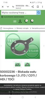

Witam mam taki problem . Chcę zablokować rozrzad bez skrzyni biegów. Normalnie jak robię ten rozrzad to wkręcam dwa motylki do blokowania walków. A wal blokujeod dołu cienkim bolcem ale to musi być skrzynia przykręcona i kolo zamachowe. Teraz mam sam słupek i widzie że z tyłu jest możliwość zablokowania ale chcę się upewnić czy mam rację.

W 1.3 blokujesz kołem zamachowym. Jak mam wycięty kawałek skrzyni biegów tak by móc silnik poskładać na gotowo na stojaku.

Ja zaryzykowałem i poskładałem na tej blokadzie co wstawiłem zdjęcie. To jest moje auto najwyżej będę poprawiał na samochodzie . Kręciłem silnikiem kolizji nie ma .
