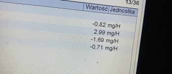

Dobry wieczór . Mam problem z samochodem Audi a3 z silnikiem 2.0 tdi o mocy 140km. Mianowicie w samochodzie była robiona uszczelka pod głowicą . Wszystko zostało poskładane pierwsze odpalanie było wszytko ok, do momentu aż silnik się troszkę zagrzał . Samochodem zaczęło szarpać . Podpiąłem komputer jest błąd od p0341 o nierzeczywistym sygnale z z czujnika rozrządu , ale da się go usunąć i nie zawsze się pokazuje . Oczywiście pompowtryskiwacze dostały nowe uszczelki itd , ale zaniepokoiły mnie ich korekty . 2 wtryskiwacz stoi czasy czas na 2.99 , czytałem że może być to problem wiązki , wymieniłem ją na nową bo stara była trochę zmęczona , ale objaw został . I co dziwne gdy podnienilem wtryskiwacze miejscami to drugi nadal stoi na 2.99 pomimo ze w innym miejscu pokazywał wartości . Wiem ze korekty tragiczne ale auto normalnie wcześniej jeździło. Wtryskiwacze regulowane nie wiem czego już szukać .
