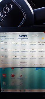

Problem z drganiami auta korekty 20201101_164028.jpg 20201101_164100.jpg poduszki nowe aso,dwumas nowy,tlumik odkrecany by wykluczyć plecionke ,egr wydaje się że pracuje po dodaniu ostro gazu 100 procent otwarty ,na wolnych obrotach schodzi do 87 procent tak jakby nie dotykal jak sie powoli dodaje gazu na jalowym przy 1500 ob szarpie silnikiem ,w czasie jazdy czuć drgania na kierownicy i samochodzie po opuszczeniu jest chwilę lepiej. Co może być bo już pomysły mi się skończyły nie kopci

Jak masz drgania dość wyczuwalne na samochodzie podczas jazdy to wyciągaj wtryski i je na stół.

Drgania w czasie jazdy czy kulawka na jalowym z poszarpywaniem w czasie jazdy. Spojrz na logi w czasie jazdy pod obciazeniem i bezposrednio po odpuszczeniu. To ze na chwile masz korekty lux to nie znaczy ze sa takie ciagle. Obstawiam owal na gniazdach wtrysku.
