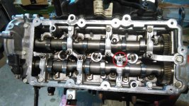

    Witajcie Panowie, nie chcąc zakładać nowego tematu podpinam się tutaj i serdecznie proszę o pomoc, bo już zgłupiałem.
    Na wstępie dodam, że nie jestem profesjonalnym mechanikiem, ale amatorem lubującym się w temacie i zajmuję się wyłącznie własnymi samochodami - więc proszę wziąć na to poprawkę jeśli mój błąd okaże się idiotyczny..
    Mam problem z ustawieniem rozrządu w moim 3.0 TDI BMK (czyli w zasadzie dokładnie ten sam silnik co BKN) i zachodzę w głowę co robię źle (lub źle rozumiem z instrukcji). Podane jest, żeby ustawić TDC na pierwszym cylindrze, a następnie zablokować wał przy pomocy bolca/blokady wkręcanej w otwór miski olejowej.
    Tutaj już pojawiają się u mnie dwa problemy:
    1 - ustawienie TDC na cyl. nr. 1 nie daje na wale pozycji, gdzie na czopie nawiercony jest otwór w który wkręca się blokadę wału
    2 - mając tłok na pierwszym cylindrze w górnym, martwym punkcie nie jestem w stanie założyć wałków na znaki/ ustawić według blokad, ponieważ w tym układzie krzywki wałka wydechowego są w pozycji otwierania zaworów na cyl. 1 (na co nie zwróciłem uwagi i przy skręcaniu podstawy wałków rozrządu doprowadziłem do pęknięcia jednego aluminiowego mostka podstawy :grumpy:)
    Szukając odpowiedzi na mój debilizm (czy też niezrozumienie wytycznych podanych w powyższej instrukcji, a także AutoDacie), przekręciłem sobie silnik na bok, tak żebym mógł zaglądać przez otwór blokady wału i kręciłem nim do momentu aż pojawił się czop z nawierconym otworem na bolec blokujący i wówczas wkręciłem blokadę.
    Mając niby poprawnie zblokowany wał (bo przecież blokada trafiła w otwór nawiercony na czopie) postanowiłem sprawdzić w jakim układzie są tłoki i wyszło, że tłok na cylindrze pierwszym jest gdzieś na dole (daaaaleko od TDC), natomiast w górnych pozycjach są tłoki w cylindrze 3 i 5 :wideyed:
    Teraz już zupełnie nie wiem, czy ja źle rozumiem określenie "TDC on cylinder 1", czy też błędnie odczytuję położenie/numerację cylindrów - sprawdzałem w kilku miejscach i za każdym razem potwierdzał się poniższy schemat:

    Poza tym, że uszkodziłem sobie podstawę mocowania wałków rozrządu (może nie jest to jakaś tragiczna kwota, ale i tak szkoda roboty, ponownego oczyszczania z silikonu oraz generalnie strata pracy/życia) nie ruszyłem z tematem nigdzie do przodu, a wręcz doszło więcej zagadek z ustawieniem TDC na pierwszym cylindrze, a rzeczywistym ustawieniem wału/czopu na punkcie nawierconym do blokady (gdzie jak pisałem w górnych położeniach są tłoki 3 i 5 - o ile schemat który posiadam jest prawidłowy).
    Czy ktoś lepiej zorientowany w temacie byłby w stanie mi wyjaśnić o co chodzi i udzielić jakichś wskazówek, bo jestem w tarapatach i nie będę stanie sobie z tym poradzić samemu :blackeye:

    Dziękuję Paweł - jak pisałem, korzystałem z Auto Daty i przy ustawieniu GMP na pierwszym cylindrze nie ma możliwości poprawnego (całościowego) zainstalowania blokady/bolca blokującego wał korbowy, ani też zainstalowania wałków rozrządu (a konkretnie problemem jest wałek wydechowy na pierwszym cylindrze) bez zniszczenia podstawy wałków - o czym już się boleśnie przekonałem..
    Mógłbyś przy okazji potwierdzić czy powyższa numeracja/układ cylindrów jest poprawna (mam zdemontowane koło pasowe, więc GMP na pierwszym cylindrze ustalam przez otwór wtryskiwacza - szukając najwyższego punktu "wypchnięcia" śrubokrętu).
    Dopiero po ustaleniu, czy ten "mój" pierwszy cylinder na 100% jest pierwszym cylindrem założę koło pasowe na znak / pionową kreskę zgraną z kreską na obudowie.
    W instrukcji jest napisane, żeby następnie powoli obracać wałem w prawo (czyli jak rozumiem zgodnie ze wskazówkami zegara) do momentu natrafienia na otwór blokujący w czopie wału korbowego - ale jak rozumiem powinna to być tylko niewielka "korekta" położenia wału/tłoka w GMP na pierwszym cylindrze. Tymczasem, ja muszę wykonać ładnych kilka obrotów by natrafić na ten otwór i tak jak napisałem, kiedy otwór jest "na linii" bolca blokującego to wówczas tłoki w cyl. 3 i 5 są w górnych pozycjach, a tłok z cyl. 1 jest gdzieś na dole. Gdyby tak miało być, to po jaką cholerę kazaliby ustawiać GMP na pierwszym cylindrze (gdyż z tego co weryfikowałem, po to jest GMP na cyl. 1 /oraz znaki na kole pasowym do zgrania ze znakiem na obudowie/, żeby właśnie w tym układzie trafić prosto na ten otwór blokujący w czopie wału [ewentualnie z lekką korektą, gdyż każą następnie powoli obracać kołem pasowy w prawo]).
    No i teraz nie wiem, czy ja jestem jakiś otępiały i lepiej powinienem się zająć rękodziełem oraz sztuką medytacji, czy też coś jest u mnie nie tak? Raz jeszcze proszę o pomoc! :)
    Heh, no może i lekko porwałem się z motyką na słońce, ale z drugiej strony silnik jak silnik - a mając komplet blokad, teoretycznie ustawienie rozrządu wydawało się dość proste :hungry: Odnośnie strachu, to nie powiem, że kiedy sobie lekko dociągałem podstawę wałków i usłyszałem charakterystyczny dźwięk, nieuchronnie oznaczający śmierć czegoś istotnego to nieco popuściłem w pampersa :jawdrop: no ale człowiek na błędach się uczy (w moim przypadku na szczęście też na moich autach) - pozostaje mieć nadzieję, że uda mi się to rozwikłać i potraktuję to jako cenne doświadczenie na przyszłość.
    Nie wiem czy mnie pokonało jakieś niezrozumienie języka pisanego / instrukcji czy ten GMP na cyl. 1 jest podany "tak sobie", a wał ma być po prostu zblokowany na otworze w czopie w takim układzie, jaki wychodzi u mnie (czyli daaaaleko od GMP na pierwszym cylindrze..).

    W takim razie będę musiał raz jeszcze zweryfikować sprawę (choć wydawało mi się, że zrobiłem kilka "rund" wałem w poszukiwaniu otworu i zawsze trafiałem na ten sam - z cylindrami w tej samej pozycji).
    Teraz jeszcze jedna rzecz przyszła mi do głowy, ale to prawdopodobnie abstrakcja spowodowana zbyt intensywnym rozmyślaniem nad czarnymi scenariuszami - mianowicie:
    W moim silniku poszła panewka (kupiłem auto, w którym stukała), po weryfikacji okazało się, że to panewka korbowodowa na 6 cyl. Niestety uszkodzenie panewki (i zapewne odpalanie auta w takim stanie przez poprzedniego właściciela) spowodowało uszkodzenie czopu na wale na tyle, że nie mieścił się w tolerancji pod drugi szlif. Naczytałem i nasłuchałem się o tym, że niby tych wałów nie powinno się szlifować, więc kupiłem drugi, nominalny wał w bardzo ładnym stanie. Oczywiście dodam, że pochodzący z tego samego silnika i z takimi samymi numerami/oznaczeniami. Chyba więc nie ma możliwości, żeby na "tym samym" wale korbowym punkt / otwór blokujący nie znalazł się w pozycji TDC na cyl. 1
    Dodatkowo, jeśli tłok na pierwszym cylindrze ma być w górnym martwym punkcie to mam kolejny problem, bo jak pisałem w takim układzie tłok jest na samym szczycie, a krzywki wałka wydechowego na samym dole / naciskające na dźwigienki, przez co (najprawdopodobniej) wczoraj złamałem mostek podstawy wałków rozrządu (ten najbliżej krzywek wałka wydechowego na pierwszym cylindrze). Wklejam zdjęcia:
    Szczerze mówiąc teraz już całkowicie zgłupiałem, bo ani nie mogę znaleźć bolca blokującego na TDC 1 (zweryfikuję to raz jeszcze po południu), ani nie byłem w stanie założyć wałków w pozycji TDC 1 (po prostu zblokowałem wał blokadą jak tłok na pierwszym cylindrze był w maksymalnym górnym położeniu, nie zważając na to, że bolec nie wchodzi do otworu /tak czy inaczej zablokował czop/).
    Wobec tego tym bardziej muszę poprosić wszystkie tęgie umysły by pochylić się nad moim przypadkiem, bo ginę :hurting:

    znalazłem jakies swoje stare fotki i widać że włożona jest blokada od balansu i u góry tłok 3i5 . Głowy nie dam sobie uciąć .

    Dziś jeszcze spróbuję poszukać otworu w przeciwwadze wału w "okolicach" GMP pierwszego cylindra by się kolejny raz upewnić czy go gdzieś nie przeoczyłem.
    Jeśli chodzi o wałki to blokadą można ustawić jedynie wałki z zębatkami (ssące,) wydechowe natomiast dopasowuję do ich ustawienia (oraz znaki/nacięcia na wałkach wydechowych zrównuję w stosunku do linii głowicy). Jak były ustawione widać na zdjęciach, tylko jak napisałem w tym układzie na pierwszym cylindrze krzywki wałka wydechowego "pchają" na dźwigienki zaworowe i niezbyt rozumiem jak to miałoby się zgrać z GMP na pierwszym cylindrze.
    Być może natrafiając na otwór blokujący wał w okolicach GMP cyl. 1 /jeśli go znajdę/ tłok już opuści się na tyle, że pozwoli krzywkom nacisnąć na popychacze i wówczas skręcić podstawę wałków bez jej uszkodzenia.
    Jadę spróbować (przynajmniej potwierdzić temat z otworem w przeciwwadze w okolicach GMP cyl. 1).
    No to jasny gwint, dokładnie tak jak u mnie kiedy zblokuję wał na otworze w przeciwwadze (a nie w GMP pierwszego tłoka, gdzie jest po prostu "goła" powierzchnia przeciwwagi i blokada się nie wkręca do końca) :eek:
    Bardzo ciekawa sprawa - bo tak jak położenie balansu można sobie zmienić, tak przecież nie da się "ustawić" silnika, by mi na otwór blokujący wał wypadły cyl. 3 i 5 jak na Twoim zdjęciu..
    Ludzie kochani, to jak to w końcu jest - GMP cyl. 1, czy GMP cyl. 3 i 5, bo przecież można zwariować.. :nailbiting:

    Nie masz otworu w przeciwadze? Jaką ty masz tą blokade ? Co cię w ogóle podkusiło żeby brać sie z robote tego silnika ? Patrz juz ułamałeś podstawe wałków (moze zaworu nie skrzywiłes ?) Założysz z innej głowicy ? tak jak pisałem panewek nie masz . To tak jakbyś powiedzmy górne panewki założył z innego używanego silnika. I dalej nie masz pewności czy to odpalisz. Za bardzo uwierzyłeś w swoje umiejętności kolego , Przeceż ci złodzieje mechanicy tyle pieniedzy bierą za remont silnika a to takie proste ..

    Odpocznij troche w poniedziałek jak dotre do roboty to sprawdze to wszystko w dokumentacji bo gdzies sie zamotalismy z tym gmp . jak masz stary wał to zobacz na wierzchu otwór do ustalania gmp jesli jest tylko jeden to ustawiaj wał na nim i nie sugeruj sie wtedy pozycją tłoka w 1 cylindrze
