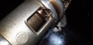

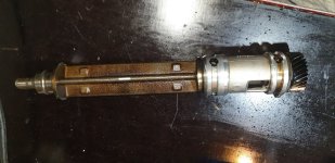

MAŁPA
7.01.2021
12
kluczbork
Tak rozrusznik spalił się , natomiast spowodowało to koło dwumasowe które zblokowało silnik
Witam sory ze tak długo ci nie odpisywałem mianowicie problemem całej usterki był wałek wyrównowarzajacy rozsypało się sitko na kanale olejowym i resztki pociągnęło pod zębatkę która się zapiekła na amen
