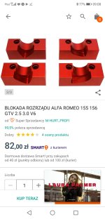

    Obawiam się że możesz mieć rację, w takim razie najlepsza opcja na chwilę obecną to kupno nowych walków, lub sprawdzenie ich w jakikolwiek sposób, orientujesz się może czy są dostępne jakieś "blokady" dzięki którym sprawdzę czy walki są ustawione idealnie względem siebie? Wiem że w alfie Romeo były to kostki aluminiowe które idealnie dopasowywały się do walka dzięki czemu bez problemu dało się to ustawić, szukałem czegoś podobnego do Audi lecz nie widzę nic :/

    Pewnie ten sprzęt jest w stanie to ustawić, lecz w tej cenie mam 2 nowe walki, na których będzie oznaczenie w postaci np kropek na zebatkach dzięki którym bez problemu bezbłędnie ustawie walki, może coś tańszego?
