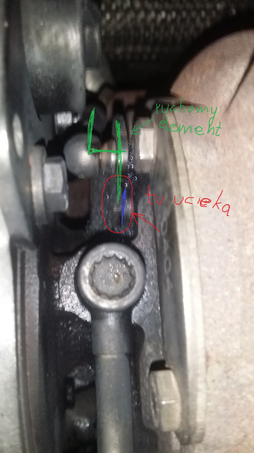

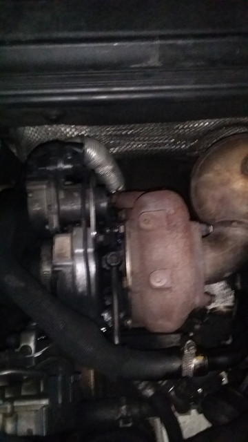

Cześć. Posiadam Audi A8 D3 3.0 TDI. Ostatnio dość często było czuć spaliny w kabinie. Ściągnąłem osłonę silnika i zobaczyłem sporo okopconych elementów. Z początku pomyślałem, że to EGR jednak po użyciu wody z płynem do naczyń zlokalizowałem przedmuch w okolicach turbiny. Jest tam sterownik turbo, który pracuje na cięgnie (dźwigience). Czy jest jakaś możliwość uszczelnienia tego, wymiany lub naprawy bez kosztowej regeneracji turbosprężarki? Na zdjęciu zaznaczyłem kolorem niebieskim miejsce gdzie spaliny uciekają. Dziękuję za podpowiedzi.

Czy oby przypadkiem nie jest to pęknięcie ?? ..bo jeżeli jest to pęknięcie to na niewiele wszystkie półśrodki się zdadzą ..Jeżeli nie uda się Tobie metoda "na skróty "..to będzie konieczne wymontowanie turba i usunięcie defektu .Nie oznacza to że będziesz musiał regenerować całą sprężarkę ...nie mniej jednak w skrajnym przypadku powinieneś być na to przygotowany .

Wytarty otwór przez który przechodzi dźwignia vtg. W normalnym układzie muszla strona gorąca do wymiany na nową.

Witam jeśli mogę coś doradzić to żadne półśrodki tutaj nie pomogą całkiem niedawno robiłem klientowi to samo i jak tutaj kolega ,,Zimoon ,, już napisał muszla do wymiany strona gorąca ,po prostu otwór jest już dość mocno wyrobiony wytarty od dźwigni no i nie ma szczelności żadne silikony czy inne uszczelniacze nie pomogą szkoda tylko nerwów i czasu To nie jest trudne można to samemu zrobić odpowiednie narzędzia trochę pracy czasu i wysiłku .Same turbo nie wymaga regeneracji a więc bez sensu było by je oddawać do roboty kupić muszlę i wszystko na nowo poskładać oczywiście z nowymi uszczelkami .nie jestem pewny ale chyba jeszcze taką mam całą turbawke przy silniku z rozbitka w razie jak byś potrzebował pisz pozdrawiam

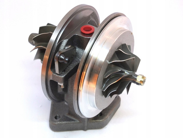

Dzięki za podpowiedź ale teraz się już lekko zakręciłem. Dźwignia vtg nie jestem przypadkiem elementem rdzenia turbo i nie ma nic wspólnego (czyt. nie przechodzi) przez obudowę?

Tutaj widać rdzeń do mojej turbiny. Jest tu widoczna dźwignia czyli tam gdzie mi uciekają spaliny.

A to przepraszam mój błąd zgadza się , rdzeń do wyjęcia
