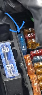

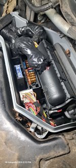

Audi A4 B8 2013r 2.0tdi cjcb. Potrzebuję opis bezpiecznika nr 17 przy sterowniku silnika. Auto straciło moc, zapaliła sie kontrolka świec żarowych i silnika. Jest 7 błędów w sterowniku silnika. P0047,P2426,P1015,P302D,P302C,P0670,P1587. Jedyny trop to przepalony bezpiecznik nr 17 przy sterowniku silnika na ścianie grodziowej. Opis jaki znalazłem to grzałka drugiej sondy, tylko że jest jedna sonda. Może ktoś pomóc?

Ja w opisie też mam że jest to z czujnika tlenu za katalizatorem.

Okazało sie że błędnie odczytałem numer bezpiecznika. Prawidłowy to 16 i jest odpowiedzialny za wszystkie błędy. Uszkodzeniu uległ elektrozawór chłodzenia skrzyni biegów.
Dzięki za zainteresowanie.
