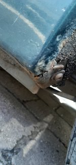

  20. maniuufraniu
    maniuufraniu Nowy
    1-05 20
    Witam :) koledzy szukam pomocy...mam 20letniego fordzika..dzis zauważyłem problem z blachą..dolny próg przy kole leci na łeb na szyję...blacharz wycenił robotę na 350 co jest dla mnie nie do ogarnięcia.. chciałbym to sam zabezpieczyć/zrobić...czy ktoś może wie jakie środki użyć? Bardzo dziękuję za informację..
    Załączone pliki:
