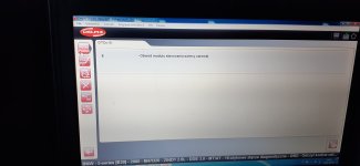

Witam. Pacjent e39 520 diesel 2000 rok m47. Szybko gaśnie kontrolka od grzania świec zarowych... po podłączeniu komputera Delphi wskoczył Błąd :
8 - Obwód Modułu sterownika świecy żarowej

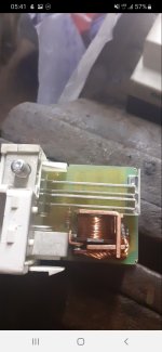

Po sprawdzeniu na włączonym zapłonie w kostce od modułu świec zarowych na 4 grubych kablach od swiec wynoszą..
Czarno czerwony 2.32 V
Czarno zielony 2.33 V
Czarno żółty 2.33 V
Czarno fioletowy 2.33 V
Na pozostałych dwóch cienkich kablach około 12 V i ostatni kabel to masa... co o tym sądzicie?? Moduł/ przekaznik padnięty ? Zewrzec na krotko przekaznik od swiec i sprawdzic czy wtedy podaje lepszy prad na swiece ?
Proszę o o odpowiedź pozdro !

Z tego co pamiętam to na świecach powinno być 5v ale mogę sie mylić. Tak moduł od świec padniety. Częsta usterka

11V tak jak kolega napisal,
Sprawdz swiece: 0.9Ohm, prad 5A
Najprawdopodobniej masz do naprawy/ wymiany modul swiec. Foto ktore wrzuciles to nie jest terownik swiec.

A ja jak pamiętam E39 to tak wygląda sterownik, jest obok kompa w prawym podszybiu, dochodzi do niego gruby plus, sterowanie i wychodzą przewody na świece. Właśnie w E39 miałem ciekawe przygody, niby świece nie działały, nawet na zwarcie nie iskrzyły, po wyjęciu z auta normalnie grzały i to wszystkie zachowywały się tak samo, 6 sztuk
Tak to jest na 100% sterownik od świec. :)u mnie tak samo zero reakcji jak podam pod te swiece bezpośrednio plusa :/ jedna mi sie udało wykręcić to jak pod akumulator podłączyłem to była zimna wcale się nie nagrzewala więc raczej one są szorty i to one są winne. :)
To na pewno jest sterownik od świec. :)
