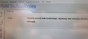

Witam, zakupiłem BMW E87 130i 3.0 benzyna silnik N52B30 i mam problem. Auto na niskich obrotach nierowno pracuje i nie ma mocy z 265km jest moze 120-130km. Sprawdziłem ustawienie rozrzadu- jest ok, łancuch nie jest luzny, zaworki od vanosow umyte i zamienione miejscami tak samo czujniki od vanosow tez zamienione miejscami i cały czas takie błedy ja na zdjeciu- cały czas wałek ssacy. Czy cos jeszcze sprawdzac? np vvt? czy vvt jakos sie ustawia czy tylko przykreca sie silniczek i nic nie trzeba ustawic? czy moze vanossy sie ustawia? wiem ze blaszki z ktorych czytaja czujniki musza byc na blokade i tu sie zgadza ale chodzi o same vanosy czy maja jakies kroki punkty ktore sie musza zgadzac?
Czy wyciagac vanosy i do regeneracji?
Jesli ktos zna te silniki to bede wdzieczny za podpowiedz.

Zrzuć pokrywę zaworów i mostek z wałków. Zobacz czy nie są wyjechane rowki pod pierścieniami na wałkach.

Jak zamieniasz zawory i błąd przeskakuje na drugi wałek to jest prawdopodobieństwo uszkodzenia zaworu.
