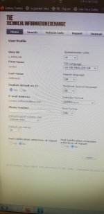

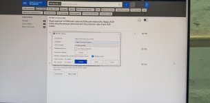

Mam ten sam problem. E87 2010 Sprawdzone bezpieczniki, przekaźnik za schowkiem, przełączniki dzwi, przewody w przelotkach, podmieniony moduł frm i bcm wraz z kodowaniem. Brak rekacji z pilota z przycisku z kluczyka. Po skasowaniu błędów pozostał błąd 009CDB. Skończyły mi się pomysły
lulasz6263
14.09.2021
Jasło
Ista prowadzi za rączkę jesli tylko unie sie posługiwać
Tak prowadzi że nie ma informacji o tym kodzie błedu, po sprawdzeniu bezpieczników wymianie frm i kodowaniu szyb procedura jest zakończona sukcesem. Sama ista po spradzeniu wszystkiego sugeruje wymiane FRM.

Szyba naprawiona, zdjęcia nielegalnej isty dodane, oraz vidy której używam codziennie do volvo i polestara 1, Mógłbym pokazać jeszcze licencje dla odisa, stara, pathfondera do jlr i wiele innych ale po co. Lepiej wypisywać głupoty zamiast pomóc.
