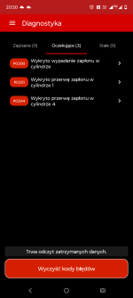

Witam. proszę pomóżcie
Wymienione świece i cewki , sprawdzone wtryski i kompresja. NOX też był sprawdzany.
Auto odpala wkręca się na obroty normalnie przyspiesza dopóki nie wejdzie w tryb awaryjny.
Check włącza się różnie czasem po 200m a czasem po 2km , zaczyna migać auto traci moc ciężko się rozpędzić do 40km.
auto zgaszę poczekam z 2 min , gdy zapale check świec nie miga auto znowu ma moc na krótki dystans i tak w kółko.
Dodam że auto już się tak zachowywało wcześniej parę razy jakieś 0.5 roku temu, problem ustał aż do dziś.
Auto już jest u 4 mechanika, żaden nie wie co się dzieje .

W tym silniku padały tylko dwie rzeczy ... wtryskiwacze lub ecu . Te wtryski sa bardzo złe w diagnozowaniu . Jak masz dostep do x431 to podciągnac dawki i obroty w ecu na maxa i moze zacznie chodzic . Druga sprawa co sie dzieje z cisnieniem paliwa ?

Jak źle w diagnozowaniu? Jedyny minus diagnozy w tym ECU jak ktoś nie miał doczynienia to że korekty nie są robione konkretnie pod dany wtrysk tylko czyta lambdę z każdego banka czyli 1-2 i 3-4. Leje ci wtrysk 2 to masz mega ujemną korektę w wyrównaniu pracy . I pierwszy ma w parametrach dolane paliwa. Ludzie wymieniają często właśnie ten pierwszy wtrysk i dalej mamy misfire...
Generalnie n43, n53 ma te wtryski chujowe i tyle. Jak są nowe to pracuje aksamitnie , z tym że długo nie wytrzymują. Miałem rekordzistę co miał 37 tys km i ciekły. Miałem swoje co dobilo 280 kkm na Ori zestawie z indeksem 07 ale już zaczynał po nagrzaniu źle pracować.
Dzisiaj że niedziela i spokój od klientów to skoczyłem na firmę i sobie w 2h wyjąłem 2 szt z n43 i pod pasowałem sprzęt od CR żeby odpalić w myjce te wtryski piezo a później na szybko dłuższe łączniki i protestowałem na maszynce
