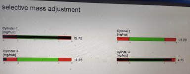

Witam mam problem z bmw x3 e83 2.0d m47n2 150km z 2005r. Strasznie nie rowno pracuje na wolnych obrotach jakby nie działały ze dwa wtryski powyżej około 3tys obr jest tak jakby ok. Bledy w sterowniku to

Lecz auto juz długo jeździło bez kasowania. Po wyczyszczeniu pojawia sie blad 004b10 i zostaje tylko on. Sprawdzilem korekty i na wolnych jest tragednia foto w załączniku. Jak przygazuje to sie poprawia drugie zdjecie. Wtryski sa ok. Pomiar sprężania dał na zimnym wyniki (w barach)

Tak. Mysle jeszcze oddac do innego warsztatu te wtryski bo nie mam pojęcia co może byc innego co sądzisz?

W innej firmie powiedzieli ze wszystkie wtryski daja za mało paliwa, i je naprawią. Moze jutro uda mi sie odebrać i zobaczymy czy pomoglo
