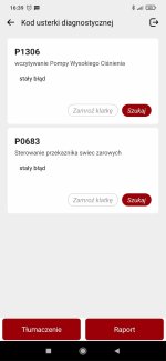

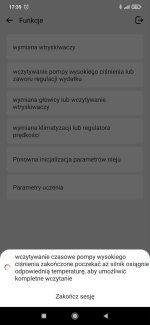

Ale za Chiny nie chce mi przejść "wczytania pompy wysokiego ciśnienia" i wyświetla na liczniku check`a oraz błąd w sterowniku P1306. Parametry spełnione - temp.płynu >70C paliwa >30 , przechodzi kolejne kroki aż staje na komunikacie : "wczytywanie czasowe pompy wysokiego ciśnienia zakończone. proszę poczekać aż silnik osiągnie odpowiednią temp. aby umożliwić kompletne wczytanie" i mieli tak sobie i mieli, godzine chodził i nic. Robione testerem thinkdiag. W kilku już robiłem i nie było problemów. Może ktoś miał podobny problem i coś podpowie?
