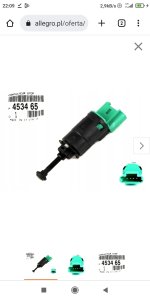

Pogadaj z tym gosciem. Body computer Ci pada

Witam po długiej przerwie wracam do tematu. Otóż tak wymieniłem BSI za dużo błędów w kalkulatorach. Padł moduł od ręcznego więc wymieniony. Zmieniony włącznik hamulca ręcznego bo tam też był błąd. Rezultat po usunięciu błędów ręczny działa silnik odpala hamulec pomocniczy po górę działa. Autem udało mi się zrobić ok 30 km i wróciły błędy w wtrysk/ zapłon
P0571 Niespójność pomiędzy 2 stycznikami stop
P1671 Regulacja prędkości pojazdu
U1003 Uszkodzenie sieci CAN LS
już wiem że problem leży po stronie czujnika stopu ale to nie czujnik. Żeby przewody sprawdzić potrzebował bym schemat kostek na ecu bo tam najprawdopodobniej nie dochodzi sygnał i stąd te błędy . Jeśli mieliście podobny problem to będę wdzięczny za podpowiedź

Temat uważam za rozwiązany przypadkiem dowiedziałem się że citroen wypuścił ulepszoną wersję czujnika stopu z dodatkowymi kabelkami i po zastosowaniu nich błędy przestały się pojawiać jak na razie. Przejechałem jak na razie ok 150 kim i mam nadzieję że już nie wrócą.
