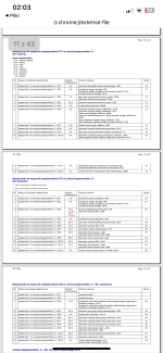

piszesz też, że obwód spryskiwaczy jest niezabezpieczony bezpiecznikiem. aż sprawdziłem z ciekawości:
C6 System spryskiwaczy przedniej szyby, system spryskiwaczy reflektorów 35A

Gdzie ty widzisz tutaj ten bezpiecznik mam całą listę bezpieczników miejsc masy i przekaźników w pdf i nic nie widzę tutaj na innym forum również pisali że od modelu a4 b8 tylko bcm steruje pompką a jeśli chodzi o to niema plusa to sam błąd z vcds mówi zacisk 30 to jak piszą w internetach że to stały plus

No jest przecież ostatnia tabela, pozycja nr 6.

Faktycznie miałeś rację z tym bezpiecznikiem tylko na tej pokrywce jak otworzyłem to on jest opisany jako bcm1 a problem był tego typu że bezpiecznik był sprawny tylko był w innym miejscu wolne miejsce dlatego przy sprawdzaniu że są dobre odpuściłem drążenie ich tematu zwłaszcza że na innych forach pisali nie niema bezpiecznika za to odpowiedzialnego. A skąd znalazł się w innym miejscu już doszedłem że samochód był na hamowni i tuner wyjmował bezpieczniki od abs przy pomiarze i musiał się pomylić wyciągnął nie ten co trzeba i wsadził w inne miejsce stąd ten problem był przez jego profesjonalizm straciłem dwa dni i mnóstwo nerwów zamykam temat i pozdrawiam
