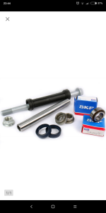

Zaczęło mi stukać w tylnim zawieszeniu .
Okazało się do wymiany sa łożyska w tylnich wahaczach .
Kupiłem nowy zestaw naprawczy . Screenshot_2018-08-01-22-44-44-069_pl.allegro.png
Wymontowalem wahacz tył.
Przed jego rozebraniem zmierzyłem jaki wymiar ma , i było 198.5 mm.
Po wymianie wszystkich części w wahaczu , - tulejki plastikowej
- rurki metalowej
- 2 łożysk
- 2 uszczelniaczy
- 2 zaślepki
Wymiar jest większy o 1 mm .
Wszystko jest spasowane i dociśnięte.
A ten 1 mm , jest za dużo bo teraz nie chce wejść wahacz w mocowanie w podwoziu .
I co teraz z tym robić ?
