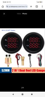

Chciałbym zamontować dodatkowy czujnik ciśnienia oleju w samochodzie razem z wyświetlaczem/manometrem.
U mnie nie ma miejsca by wkręcić coś dodatkowo i musiał bym wstawić trójnik.
W jedno wejście wkręcił bym czujnik od samochodu, w drugie przedłużkę/węża i na końcu czujnik dodatkowy. Ma to rację bytu?
Ostatnio wyświetlił mi się taki zestaw od chińczyka, korzysta ktoś? Lub poleci coś co działa? Screenshot_2025-10-09-18-22-46-320_com.android.chrome.jpg
osobiście poleciłbym ci zegary analogowe, takie z wskazówką. od tych ciągle zmieniających się i migających cyferek dostaniesz oczopląsu

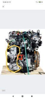

Oczywiście, że zrobił bym dodatkowy czujnik od razu w trójnik lecz niestety nie wiem wgl czy go tam upcham.
Planuje to w Master 3 2.3 a miejsca tam tyle co kot napłakał i myślałem by przedłużyć wężykiem do hydrauliki by spokojnie czujnik gdzieś usadowić.
Na czerwono czujnik ciśnienia ori, na żółto przychodzi pompa wspomagania, alternator i klimatyzacja plus do tego węże :D IMG_20251010_124013.jpg
