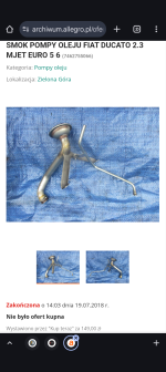

mam taką rurkę - https://allegro.pl/oferta/rurka-przewod-oleju-2-3-jtd-ducato-16r-12104578219
za cholerę nie mogę znaleźć miejsca przy smoku gdzie miałoby to być. Ktoś ma może jakiś schemat ?? Podobno jest to jakiś wewnętrzny spływ.

Screenshot_20250520-222005.png tak jest kręcona do smoka. I wchodzi w podporę wału
Pompy cr nie ustawiasz

Tak już poskładane kapłem się jak smok założyłem ale dzięki !!!
