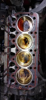

Mam mały problem z moją Favoritą. Od jakiegoś czasu zaczęła palić olej i to na potęgę. A historia jest taka: silnik po kapitalce (przegrzanie)- zrobione przy okazji wszystko oprócz wymiany tulei i tłoków- wymiana samych pierścieni. Po 5tys przejechanych km zaczyna brać olej. Tym razem wyjąłem tłoki i tuleje - zostały pomierzone. Niby trzymały normę, ale widoczne ślady przytarcia (jeszcze po przegrzaniu). Decyzja o zakupie zestawu naprawczego. Nowe tuleje przyszły razem z tłokami i założonymi pierścieniami, a że firma Vika, do której wybitnie nie posiadam zaufania, więc się tych pierścieni obawiałem, no ale ok, założone. Olej pali jeszcze bardziej. No to rozpiąłem jeszcze raz wszystko, kupiłem porządne pierścienie, założyłem i znowu to samo. Co prawda spec od regulacji gaźnika jak wziął autko zaraz po złożeniu wszystkiego do kupy zostawił Favo z uruchomionym silnikiem i mu się wentylator nie włączył, więc się przyznał że zagotował płyn, ale nie wydaje mi się, żeby przegrzane pierścienie aż tak mogły olej puszczać. Myślę - głowica, może luz na prowadnicach, uszczelniacze wymienione przy okazji remontu były. Zawiozłem głowicę do oględzin, werdykt - nic jej nie jest.
Macie jakieś pomysły, co może być przyczyną takiego poboru oleju? Zdjąłem znowu głowicę- fotkę załączam, żebyście zobaczyli jak wyglądał silnik po może 10min pracy od złożenia. Acha, zalałem cylindry naftą - po 15 min zniknęła we wszystkich cylindrach, co prawda silnik nie dotarty, jeszcze pierścienie się nie zdążyły
ułożyć, ale żeby aż tak??? Macie jakieś pomysły?
czy możesz bardziej precyzyjnie określić wygląd tych śladów .Może są to rysy wzdłużne (pionowe !) na gładzi cylindrowej ..rysy którymi przedostaje się olej do komory spalania .Jeżeli tak jest.. to wymiana pierścieni i tłoków nie zapobiegnie temu procesowi .

Tak, na starych tulejach i tłokach takie ślady się pojawiły, dlatego je wymieniłem. Natomiast te obecne, są fabrycznie nowe, zarówno tłoki jak i tuleje.

384
Wobec tego rzecz ważna ! Pytanie =wątpliwość ..jakie jest pasowanie poszczególnych tłoków do tulei cylindrowych . ???...bo musisz wiedzieć że to też są ścisłe obwarowania wymiarowe ..na zasadzie dopuszczalnego luzu między tłokiem a cylindrem .Nie zawsze NOWE znaczy DOBRE .

Właśnie tego się obawiam. Zwłaszcza że po firmie Vika można się wszystkiego spodziewać. Chyba będę musiał jeszcze raz to wszystko rozpiąć i pomierzyć. Gdyby było ok z w wymiarami, to przynajmniej jedno się wykluczy..
Dla porównania przytaczam taki test .Otóż zalałem naftą dwa losowo wybrane cylindry silnika 1.6 16 V w Oplu Merivie .Będą tam wymieniane pierścienie tłokowe ,,uszczelniacze zaworowe ,rozrząd itd. Po ponad godzinie nafta nie zniknęła z tłoków .Denka toków znajdują się ok.5 cm ..od krawędzi cylindra . Auto ma na liczniku 0k.270 000 km.Tak więc w Twoim przypadku wniosek jest jeden (nadmierne luzy )....to jest moja opinia .

Minęło trochę czasu. Poskładałem w Favoricie silnik na nowo. Nowe pierścienie, uszczelniacze zaworów, uszczelki itp... Dzisiaj odbyłem jazdy próbne i zero dymienia. Acha, co najważniejsze - Złożyłem silnik na starych, fabrycznych tulejach cylindra. Oczywiście pomierzone wcześniej pod kątem owalu, były w dobrym stanie jeszcze. Tłoki i pierścienie nowe. Dlaczego tak zrobiłem? Podejrzewałem, zresztą nie ja jeden, że materiał, z których były zrobione nowe tuleje może mieć zbyt dużą rozszerzalność termiczną. I to chyba było to.. Temat do zamknięcia. Z mojej strony mogę przestrzec przed tanimi zamiennikami. Czasami nie warto oszczędzać.
