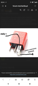

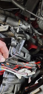

Witam i od razu przechodzę do rzeczy. Fiat ducato 2015 3.0mjet - najnowszy model x290. Po włączeniu klimatyzacji wywala błąd 3 biegu wentylatora P0482. Podczas testu poszczególnych biegów w Multiecuscan na 1 biegu chodzi jeden wentylator, na 2 biegu dwa na raz i na 3 biegu też 2 na raz. Wentylatory są załączane z 2 przekaźników w komorze silnika. Nie ma żadnych dodatkowych przekaźników ani rezystorów przy wentylatorach tak jak na niektórych schematach z trochę starszych roczników.
