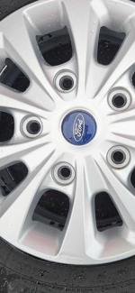

Witam, posiadsam ford custom 2.2 2015 , zakupilem felgi aluminiowe 16cala 215/65/r16 oryginalne ,popularne w tych modelach i chce przezucic je na auto w zamian za 15cala stalowe 215/65r15, i wszystko sie zgadza poza tym ze nakretki, które kupiem na ebay, niby dedykowane do tego modelu do felg aluminiwych. M14x1.5 niedociagaja one jednak felgi wystarczajaco, kolo jest luzne. Sa teraz dwie wersje albo bede musial zakupic z katem 60stopni albo plaskie z podkladka. Czy ktos ma jaki pomysl? Cwilowo dokrecone sa nakretkami ze stalowych i te dociagly, moze dlatego ze te sa przelotowe a te co kupilem zamkniete i sruba wypenila cala nakretke i moze dlatego nie dociaga?
