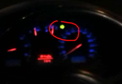

Po prostu jak fiksacje ma prawy kierunek to nie pali się w środku na zegarach ta strzałka:
ani nie ma świateł kierunkowskazów na zewnątrz od prawej strony
