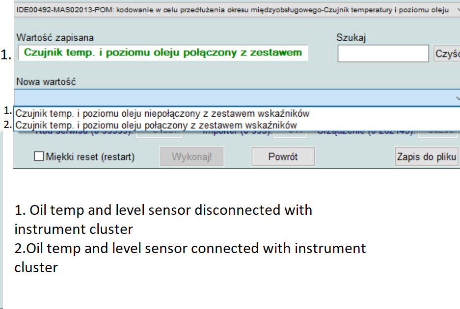

Mam taki problem z moim Golfiskiem chciałem do GTI'ka dołożyć czujnik poziomu/temperatury oleju, bo w stanach tego nie montowali.
Tak więc zrobiłem wszystko jak na tym poradniku :
https://forums.vwvortex.com/showthread. ... e-(Part-II
Do licznika kabel sygnałowy pod pin 11
Do kostki do czujnika Pin 1 - 12v po stacyjce Pin 2 - GND Pin 3- syganł do licznika
Kodowanie zrobione VCDS'em, adaptacja przyjęta "czujnik poziomu oleju podłączony z zegarami".

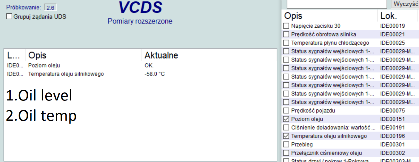

Gdzie pojawia się problem, nie wyświetla temperatury na zegarach a w pomiarach rozszerzonych w liczniku pokazuje temperaturę -58 stopni a poziom oleju "OK" w silniku poziom oleju pokazuje 0.0mm.
Co dalej sprawdzone 3 różne czujniki 2 używane 1 nówka.
Kabelki sprawdzane kilka razy trzaskane maską w celu resetu czujnika
Dodam, że jak odepnę czujnik to pojawia się na zegarach błąd "czujnik oleju serwis" a jak podłącze z powrotem to dalej ten sam efekt co wcześniej.
Dorzucam skan z VCDS'a
