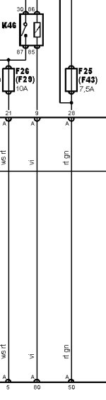

Autko na zapłon a tu brak napięcia na F20,F26,F27 ,przekaźnik K46 nie zostaje wysterowany
Czy ten przekaźnik powinien być sterowany przez stacyjkę ?
Czy ma ktoś schemat żeby sprawdzić czym jest sterowany ten przekaźnik i jaki kolor przewodu mam do sprawdzenia

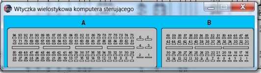

K46 jest sterowany fioletowym przewodem z ECU. Z pinu nr 80. Stały plus na bezpieczniku F25, również na zaciskach 30 i 86 przekaźnika K46. I K79 jeszcze podaje plusa do ecu-sterowany masą z bsi. Można by na próbę zrobić zworki zamiast tych przekaźników (zewrzeć zaciski 30 i 87).
