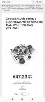

Witam kolegów po fachu. Może ktoś spotkał się z problemem opadającego podnośnika. Mam dwa takie i oba po swoim czasie użytkowania zaczęły przepuszczać, czyli jak nie jest na zapadce to słychać tykanie aż do momentu jak siądzie na zapadki.... Dodatkowo jeden z nich oprócz wyżej wymienionych objawów ma coś takiego że gdy opuszczam auto to puszczeniu guzika on mimo wszystko jeszcze opada przez chwile... Układ hydrauliczny nie puszcze "na zewnątrz" bo jest sucho. Ktoś może wie czego się czepić w całej tej magistrali hydraulicznej, a wygląda ona tak....

Jak to w hydraulice , przepuszcza rozdzielacz sterujący . Im bardziej będzie zużyty i im olej ma większą temperaturę tym częściej sie to będzie działo.

Czyli to całe ??
