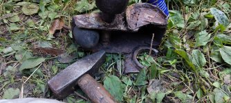

Samochód opadł o dobre 3-4 centymetry na jedną stronę...podniosłem go na naciągu o 3cm w górę...kilka kilometrów kilka ton...opadł znowu o 2 centymetry. Więc reasumując całą akcję opadł o jakieś ~~6 centymetrów.
Wyciągnąłem drążek skrętny, silentbloki zmasakrowane, powyrywane...no ok dobra.
I w czym rzecz? Wina drążka czy silentbloków? Drążek wchodzi na wieloklinie w wahacz, a z tyłu wchodzi w rurę na wieloklinie, a na rurę również na wieloklinie wchodzi naciąg.
Wiadomo, jak nie domagają drążki to albo na silentblokach, albo gdzieś na wieloklinie coś pękło czy się się przekręciło.
Tylko, że w moim przypadku wieloklin wahacza nieruszony nic nie wytarte, na drążku to samo. Rura i naciąg który jest na wieloklinie wygląda od zewnątrz na nieruszone...poza tym jest tak zabite, że tego nie da się wyciągnąć o jakimś przekręceniu już nawet nie mówię....OD RAZU BYŁOBY TO WIDAĆ - że się kręci.
I tego totalnie nie kumam...zaćmienie. Przecież samochód był dwa razy podnoszony po dobre 3 centymetry, to jak może opaść na wywalonych silentblokach scoro go trzymają wielokliny. Drążek się tak skręcił? Nie sądzę. Nie wiem. Normalnie zgłupiałem. Przecież silentblok to forma " tłumiącego łożyska" nic więcej.
I nie wiem czy kupować nowy drążek 1200zł rura 500 naciąg 400, to wychodzi dwa koła. Czy po prostu wymienić same gumy i włożyć stary. No przecież gdyby to się "skręciło" na wieloklinach, to chyba byłoby to widać?
Nie wiem, podratujcie dobrzy ludzie czymkolwiek...każda uwaga na wagę złota.

Po frezach nie widać oznak co by miało się kręcić w tym miejscu , także to zły trop ,jakby się kręciło w tym miejscu to być miał oznaki tego w postaci chociażby opiłków.

Z opisu wygląda jakby drążek się kończył. Czyli traci swoje właściwości lub pęka.
Tuleja może być bez gumy to max opadnie o jakiś cent.

No właśnie 70 pękają w tej tulei z tułu. Ile ona tam ma, z 20 cm rdzy. i tak od raz nie puszcza.

W wachaczu masz zgubiony ząb, jak się obrócił drążek to zobaczysz. Tylko przednią tuleje trzeba wyjąć, taki mały problem.
Z tyłu jak doczyścisz drążek tu bedą fabryczne znaki, tak jak na rysunku.
Czyli jak szybko ci siada możesz zaznaczyć markerem i zrobić jazdę próbną.
Jak drążek pęknie to wachacz opiera się na górnym odboju i zjeżdżasz na bazę.
Choć miałem jeden przypadek że odpadł górny odbój razem z kawałkiem belki, ale z powodu korozji a nie przez pęknięty drążek.
Z obracającym drążkiem wachaczu też się spotkałem, nie dało się wyregulować cały czas przeskakiwał.
Nie raz grzałem palnikiem wachacze, potem to składałem i auta dalej dzwigały pełen plecak i nic nie pękało, nic się nie gieło.
Możesz rozebrać i sprawdzić jak to wygląda. Jest sobota to można się bawić. Tylna płetwa powinna puścić na prasie. Jak nie masz tak wysokiej prasy to swoją przestawiasz na kanał i się wydłuża. No chyba że masz jakąś 100 t co to widlakiem przestawiasz to robi się problem.

@Drugi2 nie jestem pewien, czy przeskakuje w gniazdach, bo żeby się do nich dostać to musisz użyć palnika. A wyciągnąłem z samochodu bez palnika, bo wyciągnąłem w całości...cały drążek z naciągiem i rurą.
Nie widzisz co jest w środku na wieloklinie, ale z zewnątrz szczątkowy podgląd w wieloklin masz. I nie widać żeby coś się obracało. To byś miał wyrypane, czy jakieś opiłki, jak M hd pisał.

@M hd czy on ma rację? Spotkałeś się żeby się ukręciły te drążki...skręcały się. No z zewnątrz tak pobieżnie nic nie widać, ale to może być w tej osłonie/róże na końcu - co pisałeś. A to by trzeba było zdjąć tę osłonę...a tam zaspawane na amen.
Przeczyszczę to i przyjrzę się bliżej dokładnie.
Może ktoś to poskładał na znaki (to tak właśnie jest, jak się samemu nie robi, czy złożone na oko o dwa stopnie przestawione i ząb, czy dokładnie na znak włożone) Czy włożony zamiennik, czy dwa razy droższy oryginał.
No to wtedy, jak znaki by się pokrywały, to zostaje tylko ukręcanie się drążka w środku rury. Tylko, czy to realne, bo ten samochód więcej na pusto przejeździ niż z ładunkiem.
Poza tym jakby zaczął się proces ukręcania i dostał 'rotacji', to od razu by się ukręcił. Za duże siły.
M hd przecież to nierealne żeby drążek się ukręcił? Na zębach przerdzewiałych obrócił, to rozumiem....
...ale to kawał metalu jest. Myślę że nie tak łatwo jest go ukręcić. 33milimetry

Przeważnie jak pęka to jest jeden strzał i po kłopocie z rozmyślaniem.
Czasem się zdarza że mimo złożenia na znaki, jedna regulacja jest lekko wykręcona a druga na maksa.
Może powoli traci swoje właściwości lub się ukręca. To jest teraz gdybanie. Dla pewności powinno się go całego obejrzeć. Czyli zdjąc tył i oczyścić z farby i sprawdzić czy niema rys pęknięć. Potem poskładać na znaki i jazda próbna.
