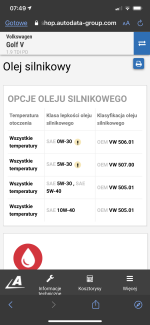

Prosze

Kolego,jest pewien problem,poluj na Castrol TXT 5W40,dlaczego? To jest obecnie chyba ostatni dostępny olej full saps,szukałem kiedyś ,niestety wszystkie oferowane są przynajmniej mid saps,czyli obniżona zawartosć modyfikatorów tarcia (związki chloru,siarki) na poziomie 0.7 % podczas gdy do tego silnika należy stosować 505.01 bez specyfikacji C(ochrona dpf) z poziomem ok.1.2% minimum.

Po długich poszukiwaniach udało mi się znalezć tylko jeden olej dostepny od reki ,full saps 5W40 z normą 505.01,jest to VW Group Special D ,jest na Allegro 112 zł 5 l,lub w Hurtoils pl.106 zł,TXT nie ma już w ofercie,zastapiono go Castrol Professional SLX 5W40,niestety ale chyba do nabycia tylko na zamówienie.
