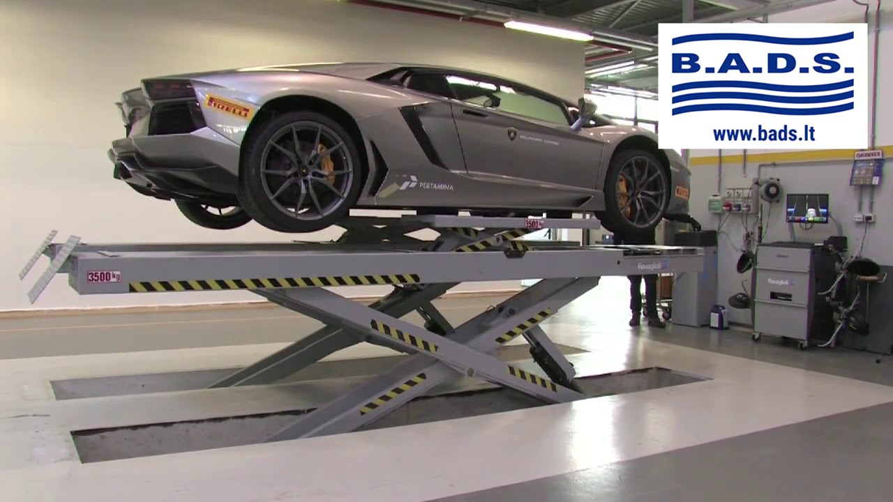

    nie o taki podnośnik mi chodzi, wyraźnie napisałem że najazdowy.
    [​IMG]
    [​IMG]
    druga opcja jest wygodniejsza bo fajnie się robi na takim wszelkiego rodzaju diagnostykę. Podnosisz auto na ok 1m nad poziom posadzki i mamy szybki dostęp zarówno pod auto jak i do środka. Taki podnośnik jest dużo stabilniejszy niż cztero-kolumnowy.

    Mogę Ci zaproponować WERTHER EV50 ATLT
    [​IMG]
    Pod geometrie i nożyca w nożycy
    Dane Techniczne:
    * Wysokość podnoszenia: 0 ..2100 mm
    * Szerokość platform: 700 mm
    * Rozstaw platform: 800 mm
    * Długość platform: 5200 mm
    *Udźwig 5T
