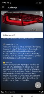

Śmieszne trochę ale obdeleven na pewno do b8 bo taki robilem i z tego co widzę do b9 również ma gotowe kodowania z USA na EU wraz z całą instrukcją. Niestety bez podłączenia do auta nie mam możliwości sprawdzić nic więcej.. bądź co bądź kilka zł na interfejs i masz zrobione co chcesz plus wiele więcej... Nie nie reklamuje produktu, sam używam i kilka razy potrafił wybawić moje cztery litery w dużo prostszy sposób niż sprzęty ori.
Ale coś wydaje mi się że samo kodowanie bez grzebania w kabelku zrobi tylko koszt nowej lampy.
