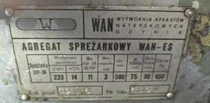

Witam, Panowie otwieram swoj warsztat i potrzebuje kompresora do narzedzi pneumatycznych. Mam mozliwosc kupienia kompresora WAN zbiornik 300l na sile. Kompresor po regeneracji pierscienie, panewki itp. cena za jaka moge go kupic to 1250 zl. Czytalem rozne artykuly ale wolalbym sie jeszcze poradzic ludzi ktorzy siedza w temacie, mianowicie klucz ktory planuje kupic w przyszlosci ma zluzycie powietrza na poziomie 207l/min a kompresora wydajnosc to 233l/min
Pozniej dojda raczej tylko grzechotki, bedzie sluzyl rowniez do malowania pistoletem sprawdzajnia szczelnosci dolltu itd. Przedstawiam zdjecia kompresora i prosze o porade. Dzieki pozdrawiam.

Stare dobre pancerne kompresory. Pompę można zawsze zregenerować ale taki zbiornik z lat 80 kiedyś wkońcu może zrobić kuku. Ja mam już 6 lat cormaka 100sky plus dodatkowa butla 70 l i daje radę.

Na pełen legal kompresor powinien mieć UDT, a ten raczej nie dostanie.
Ja kupiłem 500l i jak dużo się używa narzędzi to i tak nieraz trzeba poczekać aż nabije.
