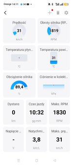

Sygnał prędkości masz z czujnika na skrzyni ale obroty z silnika, podłącz komputer i zrób test wskazówek licznika
Czyli chyba czujnik działa bo odczyt przez kompa jest proszę o poradę
standardowa kolejność to: impulsator, zegary, kabelki.
