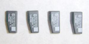

bo jak kojarzę, to nie zakodujesz kluczyka używanego już w INNYM samochodzie.
tylko nowy kluczyk lub używany poprzednio w TYM aucie.
do tego na internecie jest sporo podróbek: transponder wygląda tak samo, a w środku nie ma chipa, tylko plastikowa obudowa. albo uszkodzone odrzuty z produkcji
tak na szybko: orginały i chińszczyzna;
