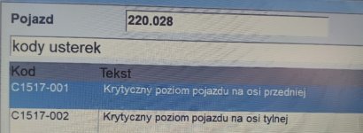

Mam pytanie do forumowiczów czy ktoś z was może już przechodził całkowite opadnięcie zawieszenia airmatic?
Zawieszenie jest całkowicie na dole...
Ad pokazuje mi takie błędy
I to w sumie wszystko...
Gdy odpalę silnik słyszę jak działa pompka.
Ale po dłuższej chwili się wyłącza.
Po paru minutach pompka próbuje swoich sił.
Jeżeli ktoś ma jakiś pomysł lub miał podobny problem p byłbym wdzięczny za pomoc.

Poduchy nieszczelne , węże do pompowania poduch nieszczelne , pompka padła buczy ale nie pompuje , czujniki krańcowe padły ... Wiele może być powodów , bez oględzin zostaje magiczna kula .

Prawe przednie nadkole- sprawdzzić blok pneumatyczny - potem zawory w amortyzatorze.
Odpinasz po kolei i sprawdzasz gdzie pompuje i jak- może byc walniety blok, nieszczelnosc na przewodach , itp- stare auto to wsio może byc jak w/w napisano.
Na końcu kalibracja wysokosci - widze że masz starkę to garniesz- masz wsio co trzeba.

Bardzo dziękuję za rady złoty człowieku.
Na listwie i pompce były przetarte przewody itp. Blok też nie był w "używalnym" stanie :)
Jeszcze alternator został, Kalibracja i Merolek jeździ :)
