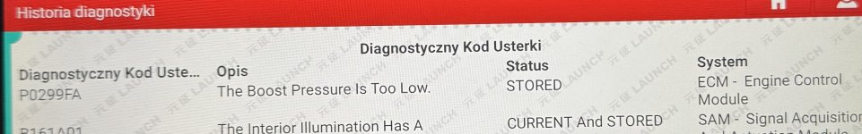

Ktoś miał problem z błędem P0299FA w 2.2 cdi 163 KM? Walcze od jakiegoś czasu i nic. Przy prędkości powyżej 160 km/h ogranicza moc i zwalnia do 140 km/h. Po zgaszeniu i ponownym odpaleniu moc powraca na chwilę .
Co jeszcze zauważyłem to ,gdy mocno przyspieszę i odpuszczę gaz to słychać jakby przeładowanie turbo. Na postoju przy obrotach około 2200-2400 zaczyna przerywać i po chwili mocno kopci. Po odłączeniu przepływomierza problem ustępuje,ale silnik wtedy zamula jakby turbo nie pracowało .
